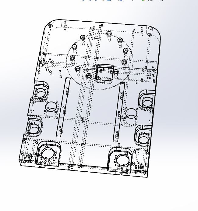

merhabalar, boşlukları katı şeklinde doldurarak hangi komutla kapatabiliriz? yardımcı olursanız sevinirim.
sz2003
8 Ekim 2016
9
Neden bahsettiğiniz tam anlaşılmıyor fakat anladığım kadarıyla örneğin katının bir yüzeyindeki bir deliği kapatmak için yüzey ile kes cut>>with surface komutunu kullanabilirsiniz.

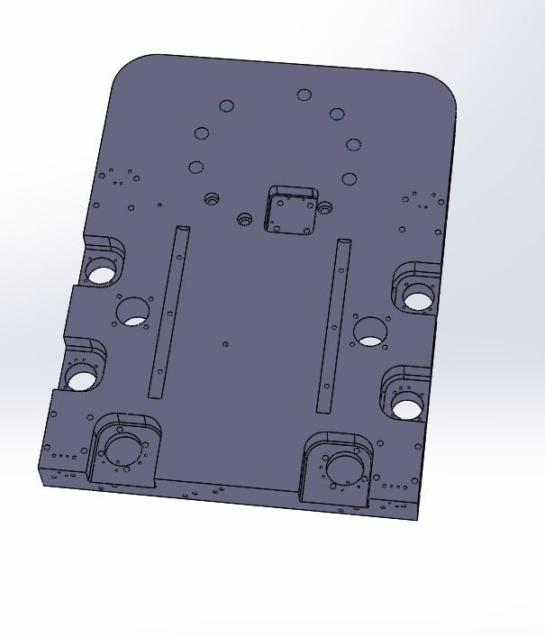

şu parçada mesela delikleri yüzey olarak kapayabiliyorum (dolgu yüzeyi ile) ama benim istediğim o değil. delik komple silinsin istiyorum. deliğin olduğu kısım katı olacak.
sz2003
8 Ekim 2016
9
Bunu yapmanın birkaç yolu var
1- parça solidworks ile çizilmişse ürün ağacından delikleri silebilirsin
2- deliklerin üzerine yeni sketch çizip ektrüde edebilirsin
3- doldurmak istediğin yerleri doldurup fazlalık kalırsa yüzeyle kes komutunu kullanabilirsin
2.yi tavsiye ederim.

yok ürün ağacında hikayeye işlemeyecek şekilde pratik yolu var mıdır diye sordum aslında. mastercam'de öyle bir metod var çünkü. solid'de sınır ile katı oluşturarak da oluyormuş onu yeni buldum ama onda da hikaye örgüsü devam ediyor. teşekkür ederim ilgilendiğin için.

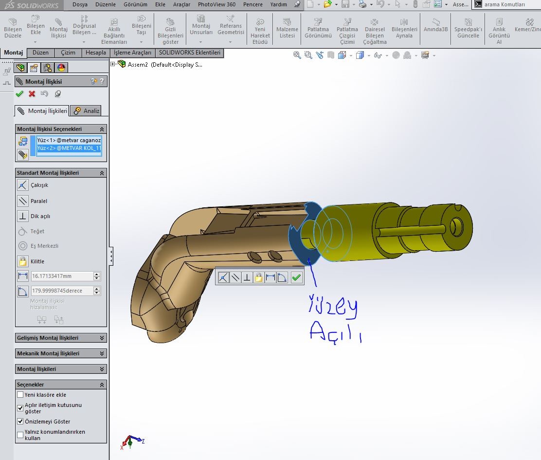

merhabalar,
aşağıda resmini attığım parçaların montajında bir sıkıntı yaşıyorum. eş merkezlilik ilişkisi verdikten sonra seçili olan iki duvara çakışık ilişkisi verdiğimde aşırı tanımlı diyor. belirttiğim yüzey açılı. yardımcı olabilecek varsa memnun olurum.

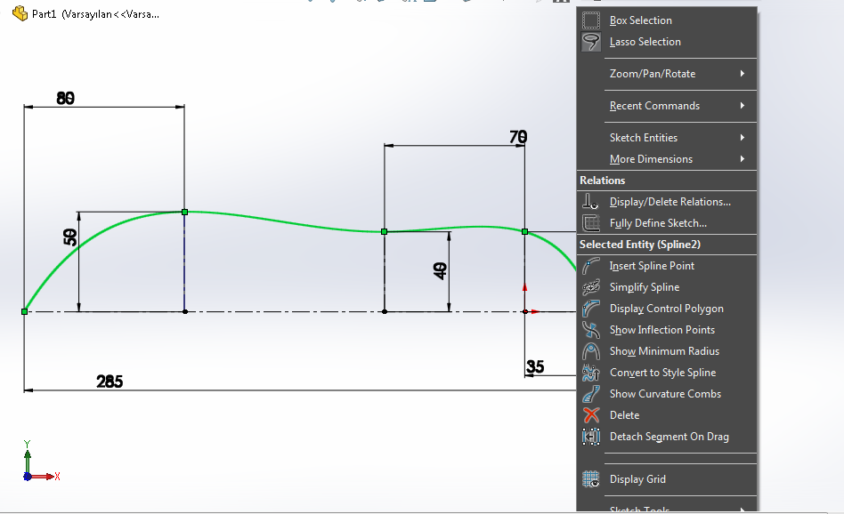

solidde splineları polyline'a nasıl dönüştürebilirim acaba?
sz2003
8 Ekim 2016
9
Spline üzerinde sağ tık >> "insert spline point" ile ilave noktalar ekleyebilirsiniz.

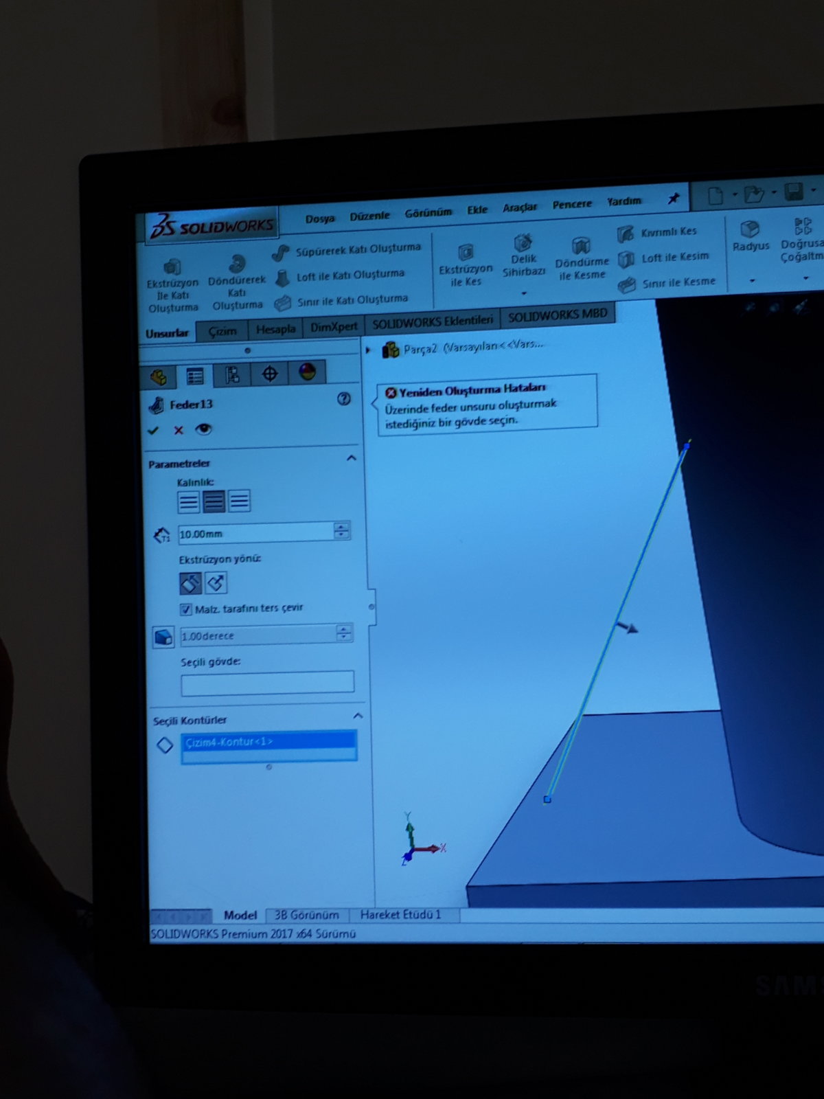

Merhaba solidworks de herşeyi çiziyorum ama birtek feder oluşturamıyorum biliyorum cok basit ama onlarca video izledim yapılanların hepsini aynen yapıyorum ama bu uyarıyı alıyorum sebebi nedir yardımcı olabilirmisiniz.

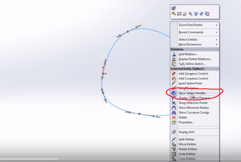

Merhabalar,eğri çizdikten sonra eğride oluşan teğet noktalarını göremiyorum.Sağ tıklayıp baktığımda ise show spline handles komutu görünmüyor.Yardımcı olabilir misiniz?
