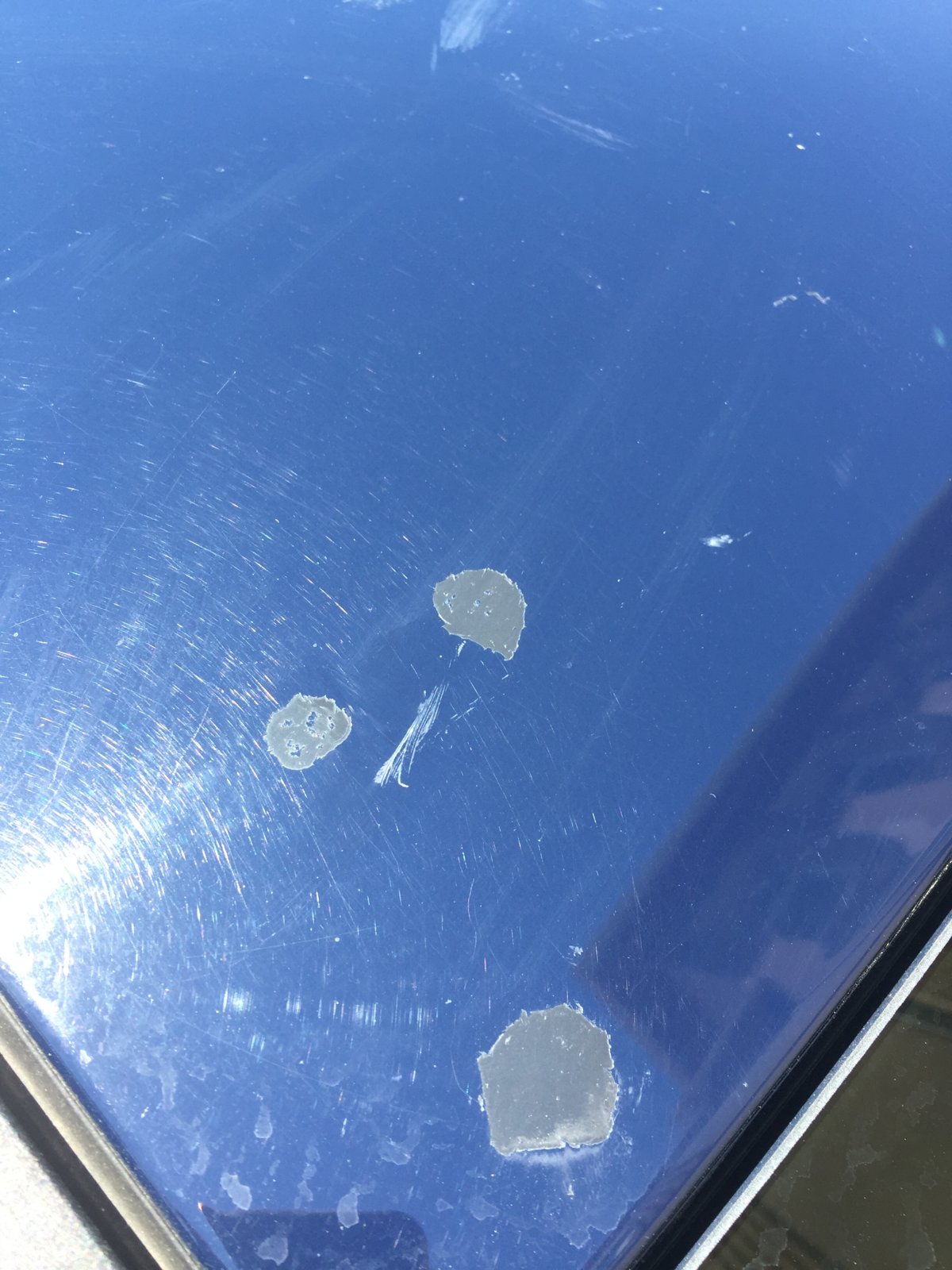

yavuz hocam aynen anlattıklarınızı yaşadım. ilk önce şunu belirtiyim aracın garantisi daha bitmedi 3 yıl dolmadı yani. ilk genel müdürlüğü aradım dediler en yakın yetkili servise gidin dediler. Aracı garanti kapsamında servise götürdüm, servis boyaların kuruduğu ve attığının fotoğraflarını çekip Otosan'a gönderdiler servisteki usta başı fabrika hatası dedi. 444 3 673 no'lu Otosan tarafından arandım, araçtaki boya atmalarının dış etkenlerden kaynaklı olduğunu söylediler bu yüzden aracı garanti kapsamına sokamayacaklarını söyledir ve araç değişimi mi kabul etmediler. Bende tekrardan sordum geçen hafta 13 yerdi şu an nasıl 16 yerde atma oldu? kimsenin arabasında boya atma olmazken neden bu araçta oluyor? Cevaplarını yazılı olarak istedim iç yazışma olduğunu gönderemeyeceklerini söylediler. aynen dediğin gibi içimden sövdüm yıldırma politikası izliyorlar. aradan bir hafta geçti bir daha servise çağırdılar yeni yerlerinde fotolarını çektiler tekrardan foto gönderdiler. otosan beni yeniden aradı boya atma sebebi dış etkenler dediler. dedim bu dış etkenler ney sürekli hergün kullandığım araca ne oluyorki atıyor 2 yaşındaki arabanın boyaları dedim. İsterseniz serviste boyayalım dediler. dedim her hafta yeni yerde başlıyor nasıl boyuycaksınız aracı komple fabrikadaki gibi boya teknolojiniz varsa buyrun boyayın dedim. en son ben ihtar çektim otosana. insanı zıvanadan çıkarıyorlar
sakın yılma sağlam bir analizle sana gerekirse sıfır araç alırız öyle bir dünya yok gerekirse basınla kapılarına dayanırız ben fordla 3,5 sene çalıştım ayrıca sadece fazla zamanım yok ama en kısa sürede analiz ederiz aracı sen yasal işlemlerine devam et

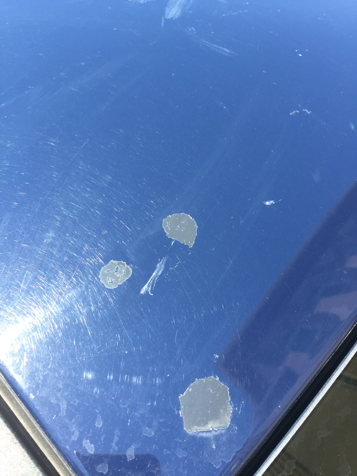

Baksana zeminde boya öncesi astar bile yok yuhh yani arabanın boyası komple dökülecek proses hatası bu
Normalde Fabrikada boya proseslerinde önce yüzey temizle yapılır daha sonra 1. kat astar atılır daha sonra 2.kat boya atılır 3.kat vernik atılır ve araç hemen fırına girer.Nerede bu astar astarı normal şartlarda yüzeyden koparamazsın
yani astar atmayımı unutmuşlar

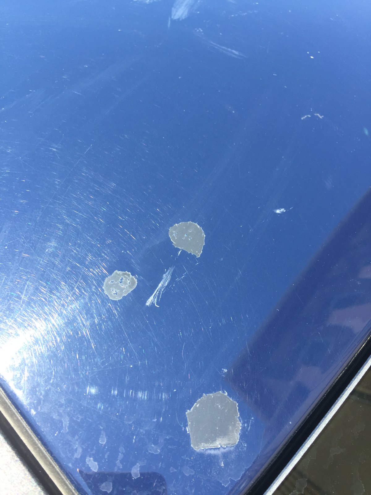

aracınızdaki mevcut durumun yetkili bir makam tarafından incelenmesi gerekiyor, tavsiyem mm odasından bir rapor alma durumunu sorabilirsiniz.
bu tür durumlara bakıyorlarmı bilmiyorum ... fakat mahkemeye verirseniz bilirkişi atanır ,sonuçta yine onlara gider.
hocam bu işte bilirkişi çok önemli bir çok arkadaş yanlış bilirkişi raporundan davayı kaybetmiş kimi bilirkişiler reçine kuş dış etken yapmıştır deyip geçiyormuş kimileri ise aracın boya atmasının gizli ayıp olduğu boyanın içten pul pul döküldüğü boyanın dayanımın zayıf olduğunu belirtiyormuş ben ankarada adam gibi rapor alabilecek yer bulamadım
