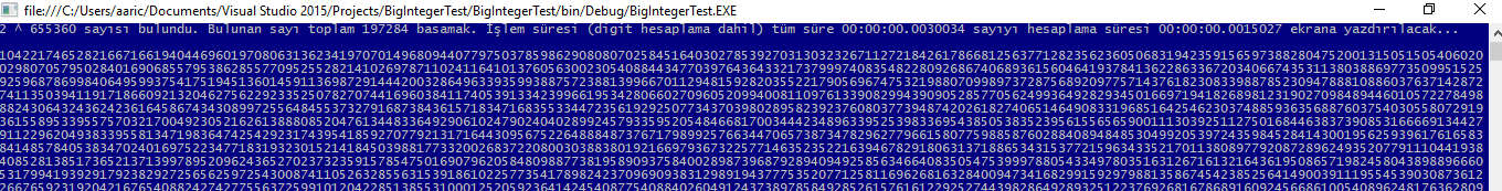

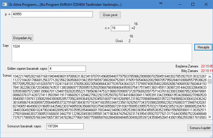

sadece üs alma kısmını gösteren kod
buradan ekranda şu sonuç çıkıyor.
6 sn de;
2 ^ 655360 sayısını bulmuş. bu sayı elbette asal değil. sadece hızını ve işlem kapasitesini gösterebilmek için çabucak yaptığım bir işlem.
sonucun basamak sayısı 197284 haneymiş.
isteyene word halinde 104227..... ile başlayan tam sayıyı gönderebilirim.

6 sn de;
