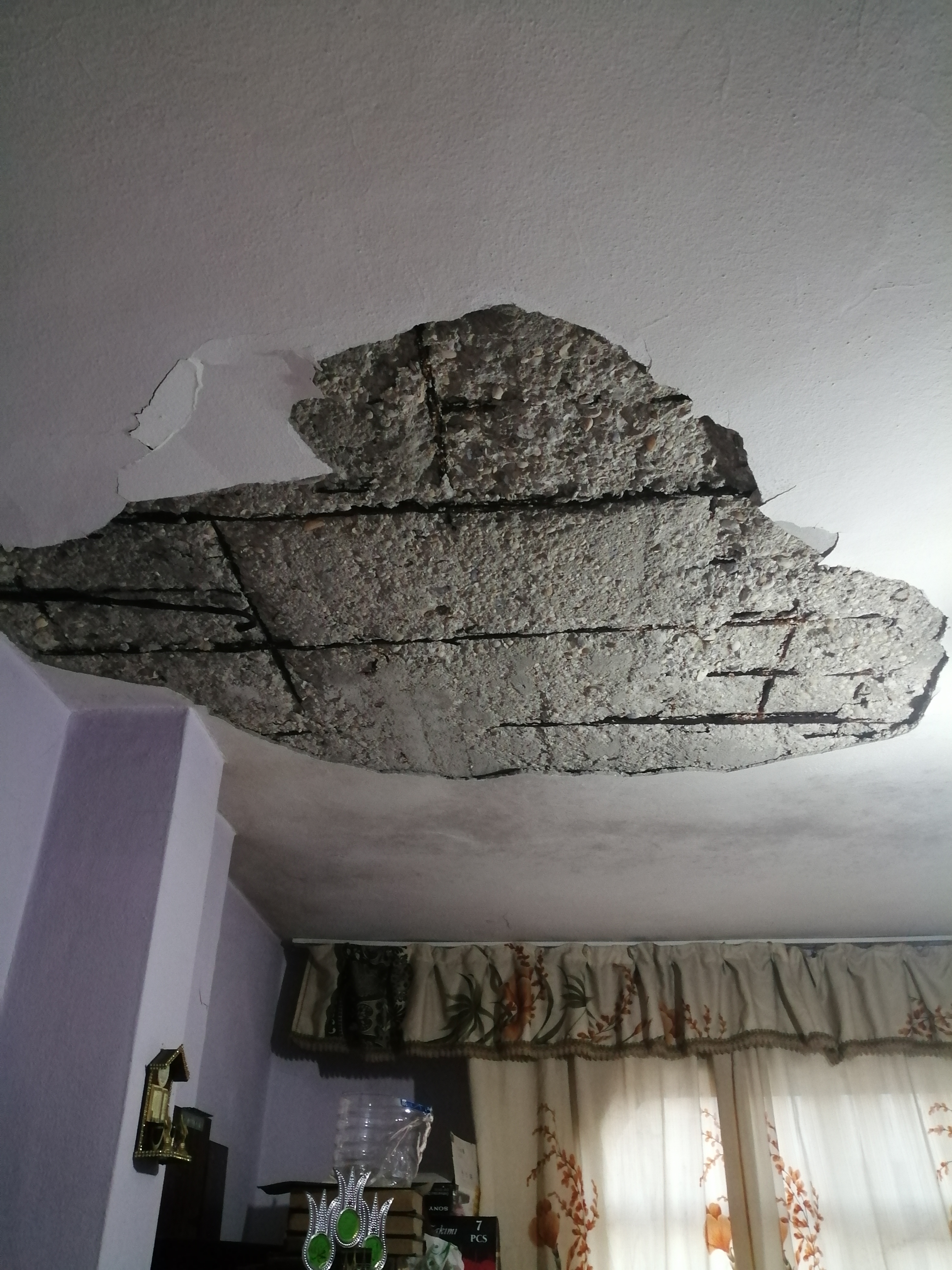

Merhaba oturduğum binanın tavanı çöktü yanı sıva döküldü çürümüş demirler piyasaya çıktı birde bina deniz kumundan yapılmış kolonlara elle vurunca tahta gibi ses geliyor en az 30 yıllık bina risk durumu nedir?
1794sk no 6 fatih mahallesi bağcılar İstanbul
