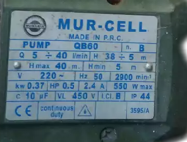

Merhabalar,
Öncelikle ben mühendis ya da mühendis adayı değilim.
Bahçede bir kuyu var ve üzerinde bahçeyi sulamak için bir motor var: Motora elektrik verince, normal çalışma sesinden çok çok daha düşük bir sesle çalışıyor ama suyu veremiyor dışarıya. Güçsüz, cılız bir ses.
Acaba sargıları mı yandı, sorun nerde olabilir?
