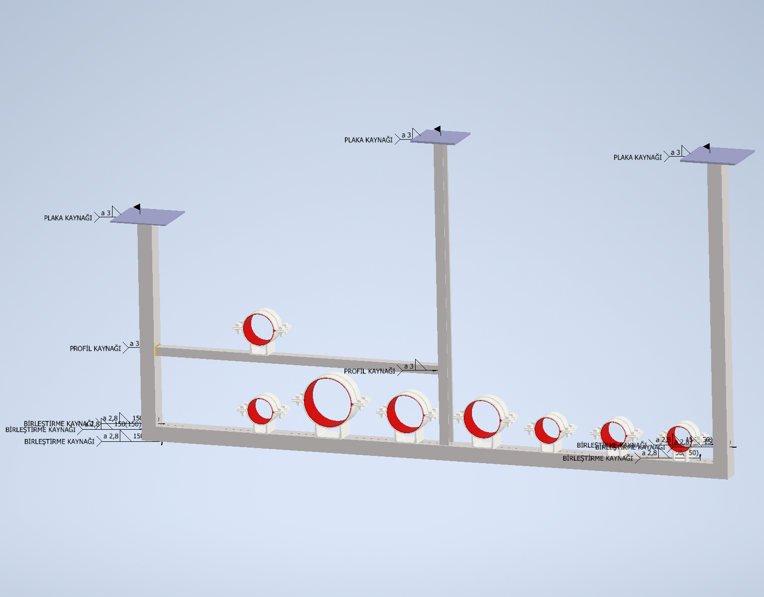

YAPISAL OLMAYAN TAŞIYICI sistemler, yükü MEP taşıyıcı sistemlerinden veya ekipmanlarından destekleyici yapılara aktaran tasarlanmış bir elemandır. Yük, MEP taşıyıcı sistem veya ekipman ağırlığını, MEP taşıyıcı sistemin veya ekipmanın taşıdığı içeriği, MEP taşıyıcı sistem veya ekipmanına bağlı tüm bağlantı parçalarını ve yalıtım gibi kaplamasını içerir.
YAPISAL OLMAYAN TAŞIYICI sistemlerin dört ana işlevi, belirtilen bir yükü sabitlemek, yönlendirmek, şok emmek ve desteklemektir. Yüksek veya düşük sıcaklık uygulamalarında kullanılan boru destekleri ayrıca yalıtım malzemeleri içerebilir. Bir boru destek düzeneğinin genel tasarım konfigürasyonu, yükleme / çalışma koşullarına ve boru destek yerine bağlıdır.
