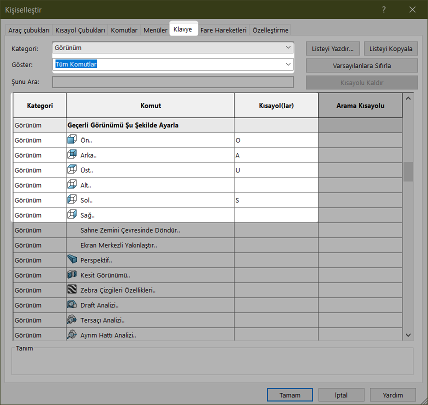

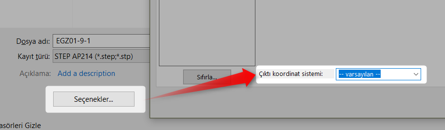

Yeni koordinat atayıp step halinden koordinatı değiştirebilir veya sadece görünüş için görünüm değiştirebilirsiniz.
Koordinat için; Unsurlar > Referans Geometri > Koordinat Sistemi
* Koordinatını X-Y-Z doğrularını referans doğrularını seç ve onayla.
*Farklı kaydet ".step" dediğinde kaydet demeden önce "seçenekler" slota tıkla. Çıktı koordinat sistemini kendi oluşturduğun koordinat sistemini seç ve kaydet.
*Sadece görünüş için; Ayarlar > Kişiselleştir gir. Aşağıda ki gibi görünüşe kısayol ata. Bundan sonra görünümünü manuel ayarla ve kısayola bas sana referans ön görünüşümü değiştiriyorum diye soracak onayla.
