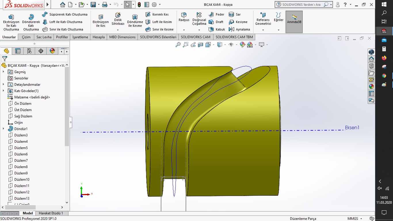

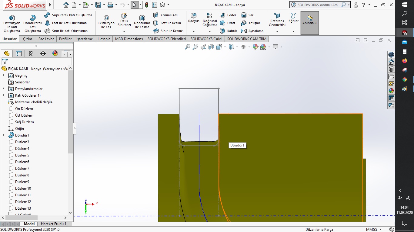

Merhaba arkadaşlar soliworks eğri ile kes komutu ile silindir üzerinde pim hareketini ileri geri vermek için oyuk oluşturmamız gerekli fakat ne yaptıysam uygun formu veremedim. Kesilen şekil yol boyunca ilerledikçe dönüyor. Size ilgili dosyaları yüklüyorum yardımcı olursanız sevinirim. Resim2 de görünen profil yol boyunca ilerledikçe resim1 deki gibi dönmeye başlıyor. Halbuki resim2 deki gibi düz olmasını istiyorum. Bu durumla ilgili Her boş vaktimde uğraşıyorum beceremedim bir türlü.
