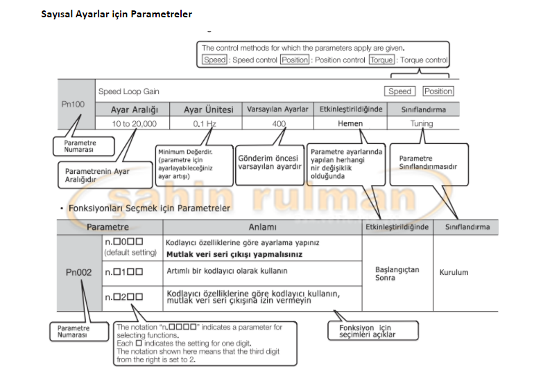

Servo motor Parametreler için Gösterim
Servo motor parametrenin sayısal bir ayar gerektirip gerektirmediğine bağlı olarak parametrelere yönelik kullanılan iki tür gösterim bulunmaktadır.

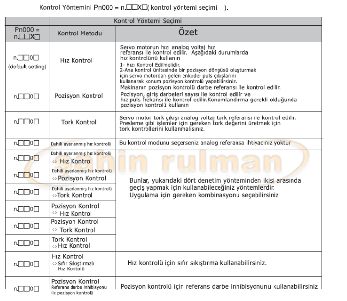

Servo Motor Kontrol Yöntemi Seçimi
Servo motor kontrol cihazının hız kontrolü, pozisyon kontrolü veya tork kontrolü için kullanabilirsiniz.

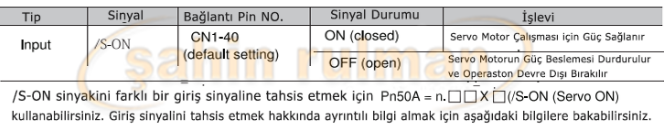

/S-ON (Servo ON) Sinyali için Fonksiyon ve Ayarlar
Servo motor çalışmayı etkinleştirmek için /S-ON (Servo ON) sinyali kullanılır.
Seçmiş olduğunuz bölüm, fonksiyon ve ayarlar /S-ON sinyali açıklamaktadır.
/S-ON Sinyali için Gereken Fonksiyonlar
1-Servo motoru başlatmak için hız, pozisyon veya tork referansı girmeden önce /S-ON sinyalini girmelisiniz. Referansı girmeden önce servo motoru çalıştırmak için AC güç kaynağında /S-ON sinyalini veya ON düğmesini kullanabilirsiniz.
2-Servo motoru durdurmak isterseniz /S-ON giriş sinyalini kullanmalısınız. Servo motor çalışırken açamazsınız.
Servo Motoru Açık Tutmak ve Servo Motora Sürekli Güç Beslemesi için Gerekli Ayarlar
Bu parametreyi servo sürekli açık konumda tutmak için ayarladığınız zaman Servo motor ana devre güç kaynağı açıldığı zaman servo motora da güç sağlanacaktır. Eğer ayarlanmış olan hız, konum ve tork referans giriş değeri varsa servo motor veya makine beklenmedik bir işlem gerçekleştirebilir. Bu nedenle her zaman güvenlik önlemlerini uygulamalısınız. Eğer sıfırlanabilen bir alarm meydana gelirse ve alarm sıfırlandığında işlem devre dışı bırakılır. Bu parametreyi servo motor açık konumda sürekli olarak ayarlarsanız alarm sıfırlandığı zaman servo motor beklenmedik bir şekilde çalışabilir.

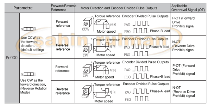

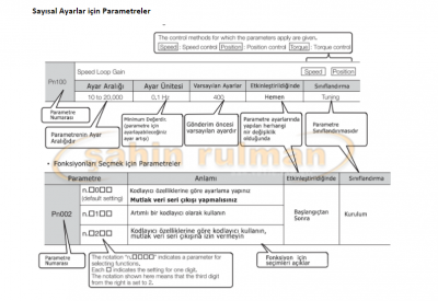

Servo Motor Yönü Ayarlama
Servo motor çalıştırılmadan önce gerekli ayarlamaların devamını bir sonraki yazımızda inceleyebilirsiniz. Bir sonraki servo motor ayarlar yazımız için takipte kalın
