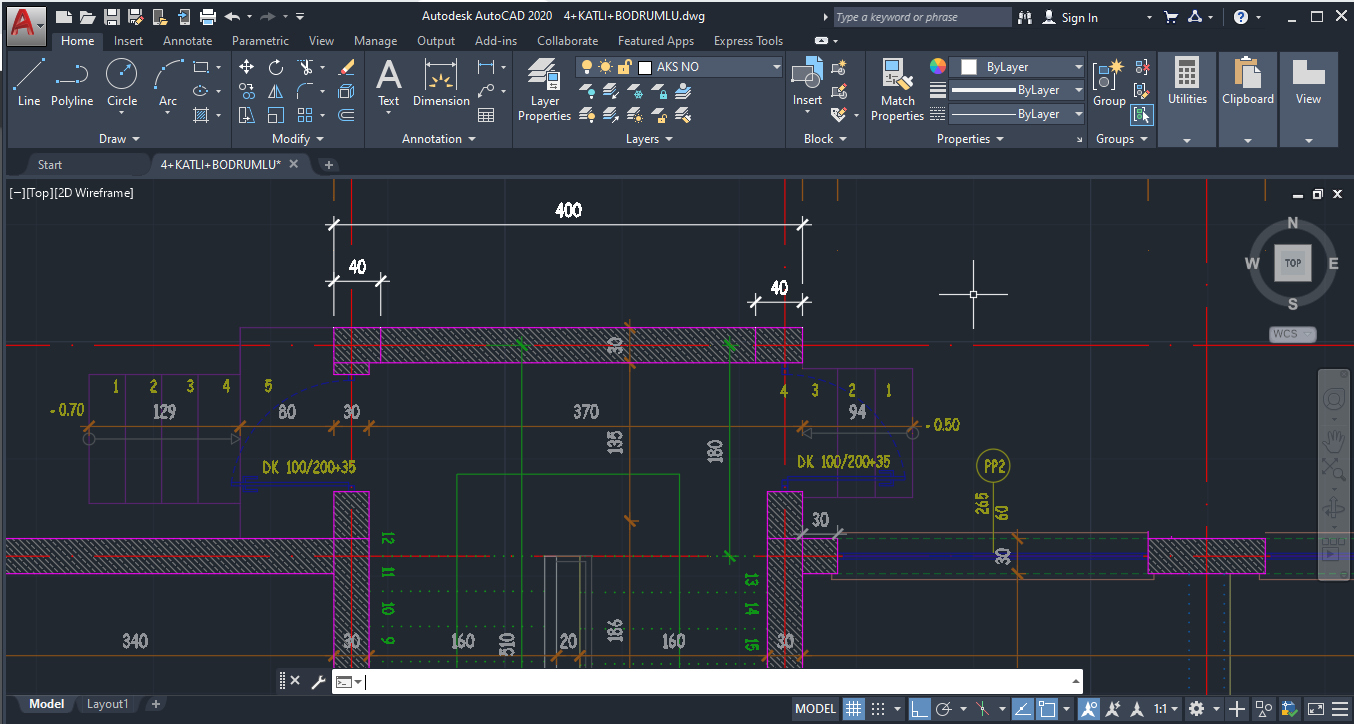

Perde uç bölgelerinin uzunluğuna hakkında?
Taha Yazıcı.
29 Ekim 2021
İnşaat Mühendisi
Balıkesir Üniversitesi
Herkese merhabalar iyi günler dilerim. tbdy-2018, kritik perde yüksekliği boyunca perde uç bölgelerinin uzunluğu, toplam perde uzunluğunun %20'sinden ve perde kalınlığının 2 katından daha az alınmayacaktır der. ekran görüntüsündeki perde bodrum katından 2. kata kadar devam etmektedir. bina bodrum, zemin, 1. ve 2. katlardan oluşmaktadır. bu perdenin uç bölgelerinin boyutları yanlış değil mi? veya doğruysa niye doğru? kısaca anlatabilecek olan var mı? sanki perde, kritik perde yükseklği dışındaymış gibi boyutlandırılmış. bodrum kat 4.10m, zemin, 1. ve 2. katlar 3,45 metredir.
