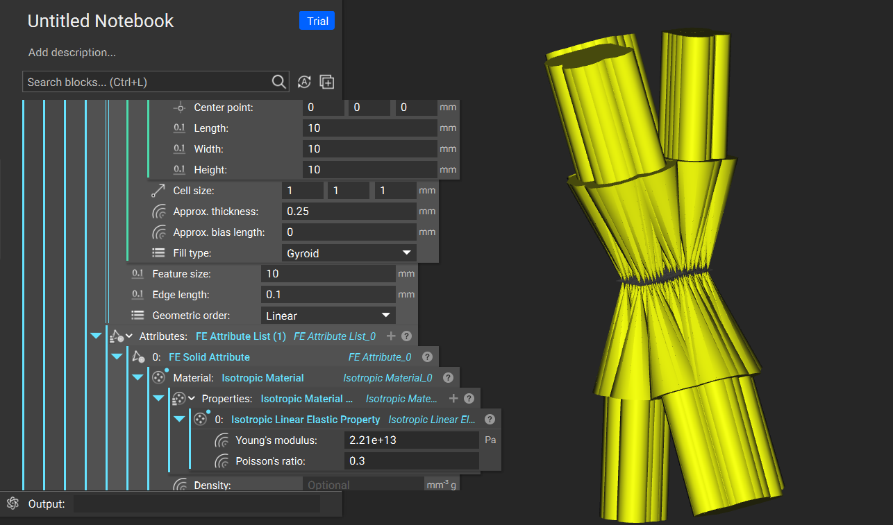

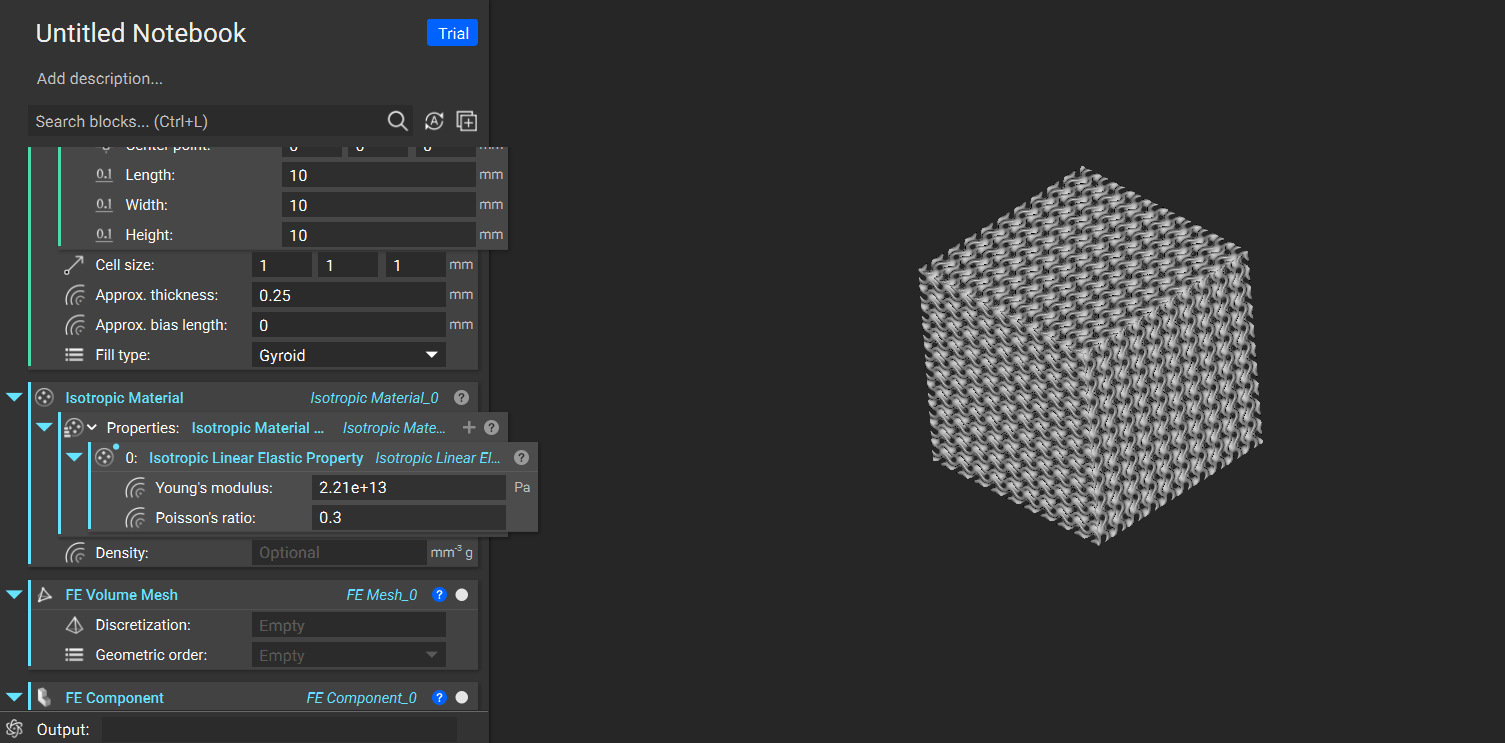

nTopology'de gyroid yapısını oluşturdum fakat analizini nasıl yapacağım hakkında bir fikrim yok. FE Model eklemeye çalışıyorum, oluşturduğum yapıyı seçemiyorum bu yüzden de analizini yapamıyorum. nTopology bilen varsa yardımcı olabilir mi?

Hocam öncelikle zamanınızı ayırıp yardımcı olduğunuz için teşekkür ederim. Kusura bakmayın henüz bakabildim fakat, volume mesh atma sıkıntılı orada takıldım. Üzerine bir şeyler ekledikçe domino taşı gibi ardı arkası kesilmiyor. Mesh atarken direkt body seçemiyorum. 10x10x10 ölçülerinde bir box oluşturdum.

Hocam tekrardan teşekkür ederim, dediğiniz siteden adımları takip ettim ama çok değişik bir şey ortaya çıktı. Yaparken bile nereye neden tıkladım hiç anlamadım pek, zaten programı da o kadar çok bilmiyorum. :/
