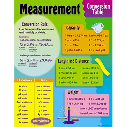

ÖNEMLİ BİRİM ÇEVRİMLERİ
Dünyada kullanımı yavaş yavaş ortadan kalkıyor olsa bile BG birimler ile sık sık karşılaşmaktayız. Aşağıda birkaç önemli birim çevrimlerini vermek yararlı olacaktır.
1 KW= 1.341 HP
1Kgf = 2.2046 Lbf
1Kgf /cm2= 14.22 psi
1bar = 14.5 psi
1 bar = 10.2 metre su sütunu (mSS)
1 Metre= 3,28 feet
1 Dönüm= 1 Dekar= 1,000 m2
1 feet= 12 inch (parmak)= 12"
1 inch=25.4 mm
0C = 0.555*( 0F-32)
2ΠRadyan=3600= 400 Grad
