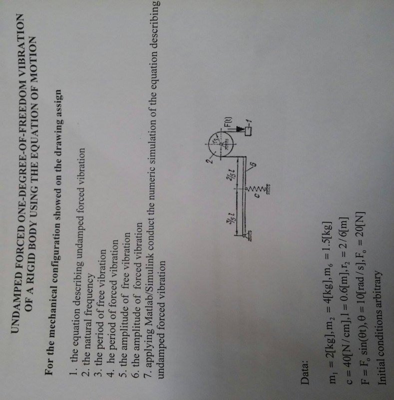

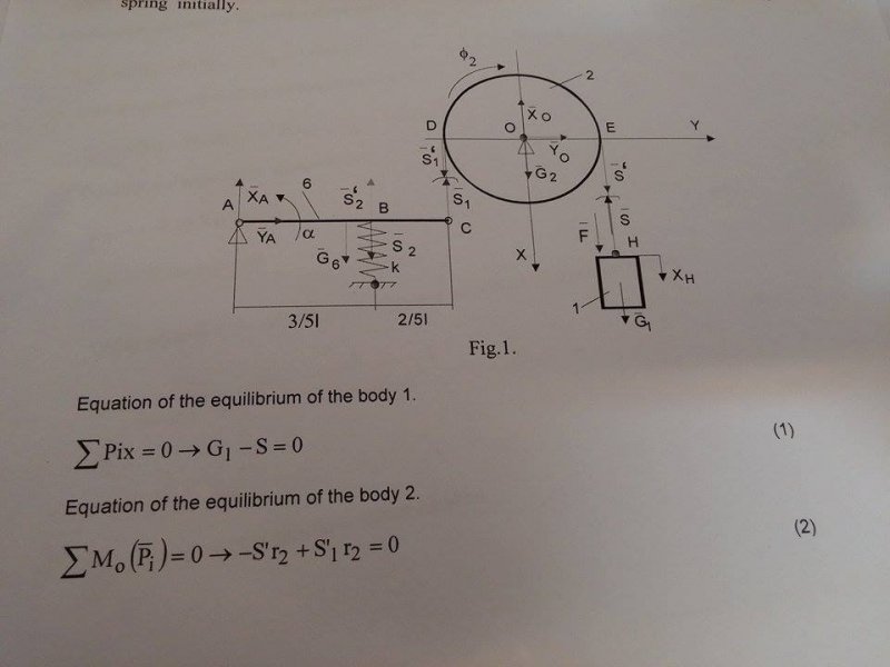

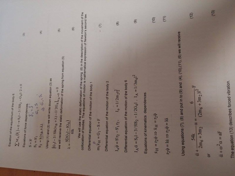

Arkadaşlar Erasmustayım ve 1 hafta süre verdi hoca ama bu konu hakkında pek bir bilgim yok. Öğretmene de söyledim beni ilgilendirmez dedi yapamazsam kalıyorum, lütfen yardım edin. İlk fotoğraf soru sonraki ikisi çözüm yolu gibi birşey. Umarım yardımcı olabilirsiniz. Teşekkürler.
