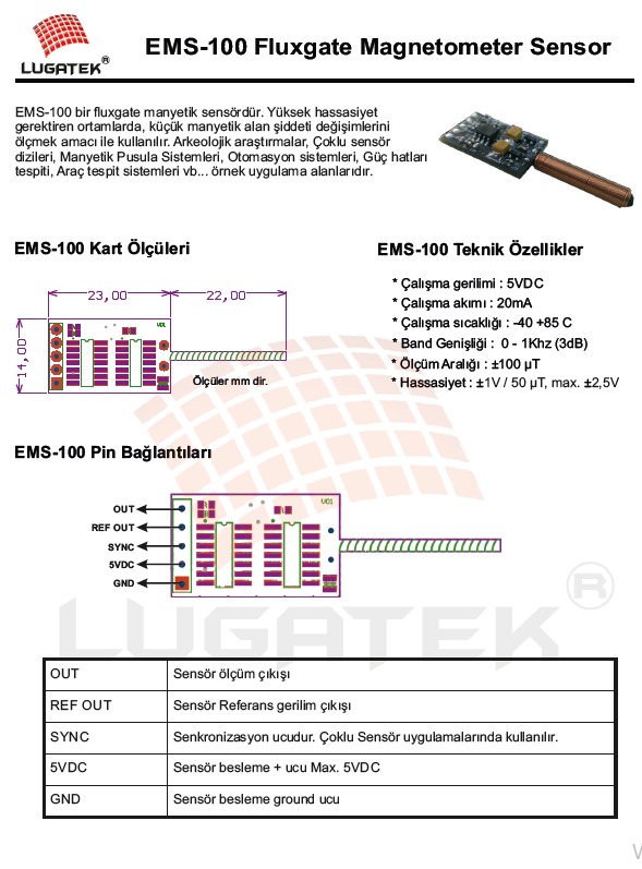

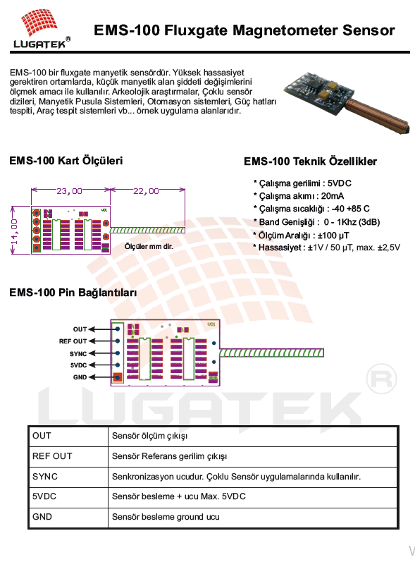

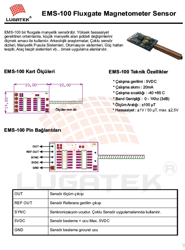

Kardeşim yapacağın uygulamayı bilmemekle beraber benim aklıma gelen ilk şey magnetometer sensörün motorun dönüş esnasında meydana gelen elektromanyetiğin dinamik etkilerinin ölçümünde kullanılabilmesi. Yani motor dönerken rotasyon ve akımdan kaynaklı bir elektromanyetik alan oluşacak. Tamamlayacağın uygulamada, oluşan bu elektromanyetik alan motora ne ölçüde etki ediyor bunu test ve karakterize etmek için kullanılmak isteniyor olabilir. Öte yandan şunun da aklında bulunmasını isterim; eğer kullandığın motor çok büyük boyutlarda değilse, yüksek hızla dönen bir motorun elektromanyetik etkisi çok küçük boyutlardadır. EMS-100 Fluxgate Magnetometer sensörün özellikte tercih edilmesinin sebebi de bu olabilir. Çünkü sınıfına göre daha hassas bir sensördür ve çok ufak etkileri dahi ölçmene yardımcı olabilir. Umarım cevap kafanda birşeylerin oturmasına yardımcı olmuştur.
