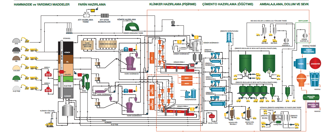

Metalik, endüstriyel veya enerji minerallerinin hepsinin farklı zenginleştirme tesisleri vardır ve kompleks (karmaşık) işlemler bütünüdür. Aşağıdaki resimde Çimento Hazırlama Tesisinin akım şemasını görüyorsunuz;
Bu tesis nasıl işliyor?
Öncelikle açık işletme yöntemi ile patlatma tekniği kullanılarak kireç taşı ocağından hammadde sağlanıyor bu işlemin ardından kamyonlar ile ocaktan tesise hammadde taşınıyor.
Elde edilen hammadde çeneli kırıcı olarak da bilinen ilk kırıcının içene dökülerek daha küçük parçalara ayrılması sağlanıyor.
ÇENELİ KIRICI

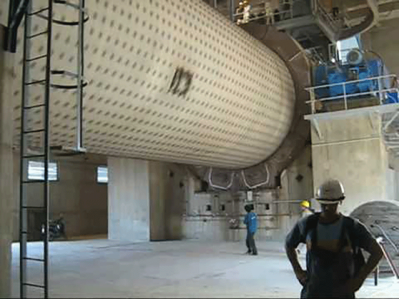

Çeneli kırıcıda boyutu küçültülen daha sonra bant ile öğütme işlemi için öğütücüye taşınır hammadde burada daha ince boyuta indirilir ve farin(kil, kireç, alüminyum, demir ve az miktarda magnezyum ve alakali oksitler) malzeme oluşturulur.
Dikey Öğütücü
Yatay Bilyeli Değirmen
Farin malzeme kalsinasyon işleminden geçerken kalsinasyona uğrar. Kalsinasyon; Genellikle madenlerin nemini ve karbondioksit gibi uçucu maddelerini uzaklaştırmak için o minerali erime noktasının altında ısıtma (kavurma) işlemi. Cevherin öğütülmesinden sonra faydalı hale getirmek için yapılan ilk işlemlerden biridir. Eritmeden önce kükürdü uzaklaştırmak için metal cevherlerinin kavrulmasını da kapsayan bir işlemdir.

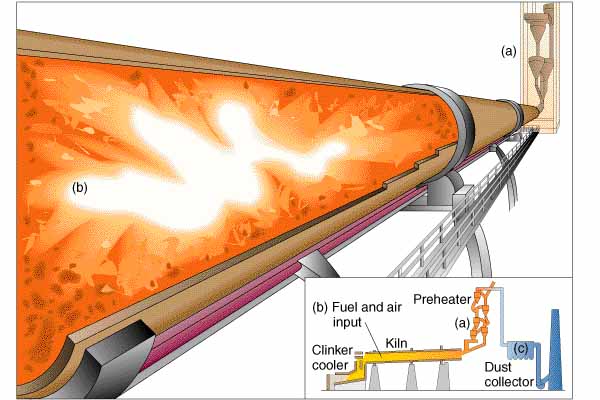

Ön kalsinasyona uğrayan malzeme daha sonra döner fırın olarak da bilinen yeni bir aşamaya geçer burada malzeme alev borusu olarak da bilinen sistem ile yakılarak 1500-1600 santigrad derecede yakılarak sistem çıkışına doğru sıvılaşmaya başlayarak farin malzeme daha büyük boyutlu taneler oluşturur. Daha sonra aniden soğutulan bu malzeme 100 oC nin altına düşürülür ve stok alanına taşınır.
Daha sonra paketleme işlemi uygulanarak piyasaya sunulur.
Döner Fırın
ALEV BORUSU
