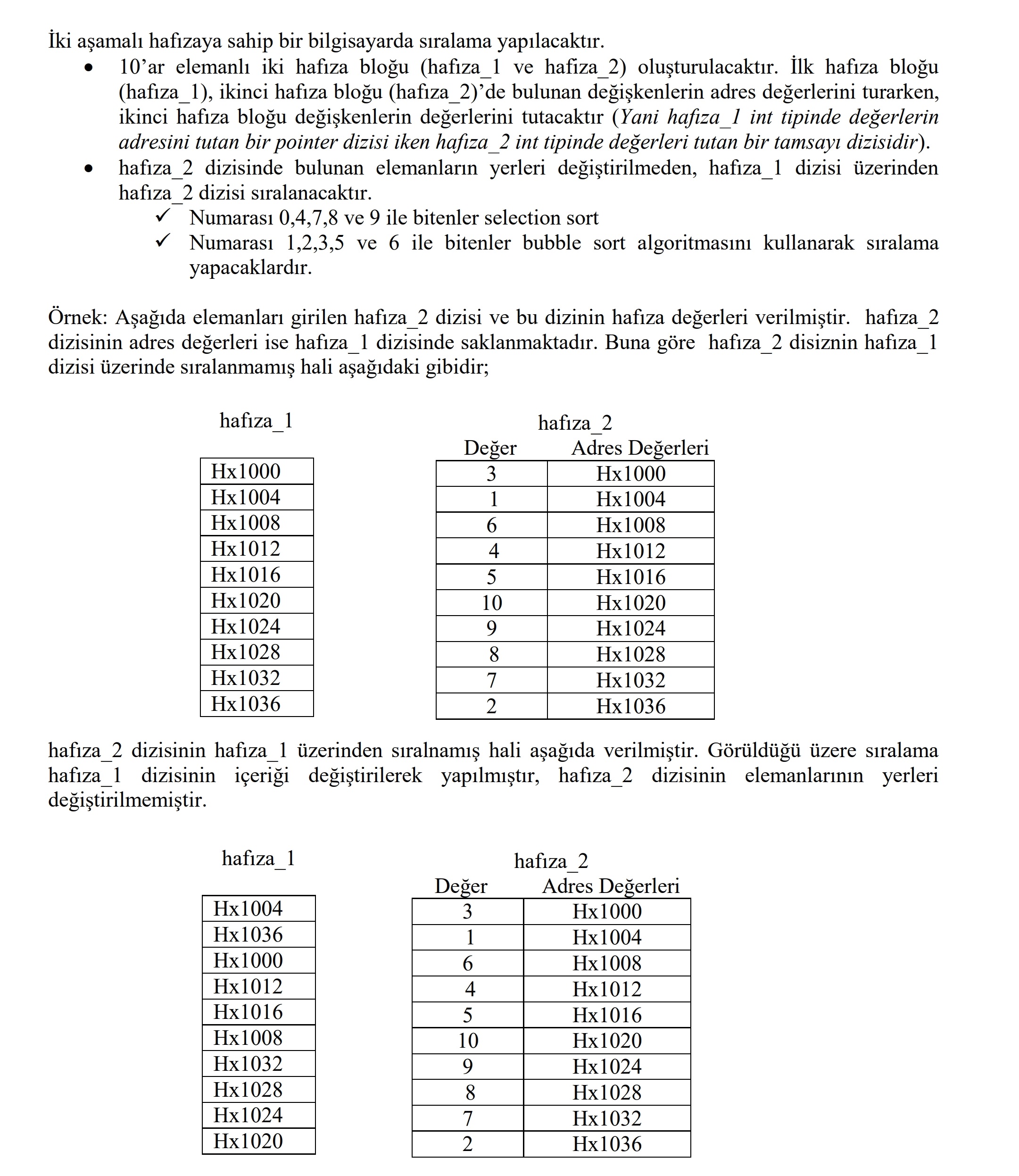

array dizisini bir adet pointer değişkenine ptr =array; olarak atama yapıp bubble sort sıralama algoritması kullanarak sıralama yaptırmaya çalıştım ama düşündüğü mü pek uygulayamadım yardımcı olabilir misiniz ???
ptr = array yapıp pointer üzerinden arrayi nasıl sıralicam

kodu yazdım ama tam olarak istenilen şey bumu onu anlayamadım atama yaparken adres üzerinden değil referans değerler üzerinden yaptım buda değerleri değiştirdi bu konuda yardımcı olabilirmisin
#include<stdio.h>
#include<stdlib.h>
#define size 5
int main()
int array1[size],array2[size];
int temp;
int* ptr;
for (int i = 0; i < size; i++)
printf("%d. degeri giriniz: ", i);
scanf_s("%d", &array1);
array2 = array1;
ptr = array2;
for (int i = 1; i < size; i++)
for (int j = 0; j < size - i; j++)
if (*(ptr + j) > * (ptr + j + 1))
temp = (ptr + j);
(ptr + j) = (ptr + j + 1);
(ptr + j + 1) = temp;
printf("array1 : ");
printf("%d ", array1);
printf("\n");
printf("\npointer degiskeni ile siralanmis hali:\n");
printf("adres : %p -------- ", ptr);
printf("deger : %d \n", *ptr);
ptr++;
system("pause");
return 0;
