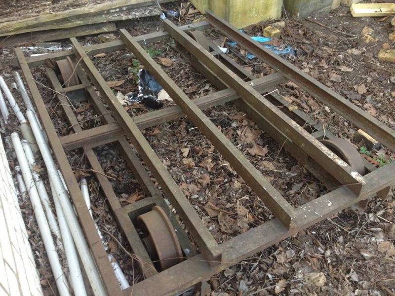

Merhaba arkadaşlar şöyle bir şey yapmak istiyorum. 3-5 kişi binebilecek şekilde olacak. Ne tarz bir motor kullanmamı önerirsiniz ve tekerler baglantıları hakkında nasıl yapacağıma dair öneriler verebilirseniz sevinirim.
Elimde olan malzeme de bu:

Ben olsam 2 zamanli motor kullanirdim. Genelde bu tur isler icin tarim motorlari yeterli oluyor. Disli kutusu sistemi ile hizi dusurup, torku arttirarak kolayca gidebilirsiniz. Tekerlek baglantisi icin soyle bir sey yapabilirsiniz:
reduktordergisi.com/wp-content/uploads/2011/05/entasis_reduktor.jpg

Teşekkürler @Furkan Gümüş 2 haftadır baya uğraştım yaptım bişeyler fotoğrafını çekip sizinle de paylaşacağım.
@alpersoner işi bilene çocuk oyuncağı tabii ki :D
@aserkanunsal maalesef mobilet motoru bu denli ağırlığı çekecek güçte değil, kaldı ki üstüne 3-5 kişinin bineceğini düşünürsek.
Son düzenlemeleri yapıp sizinle paylaşacağım önerileriniz için teşekkür ederim :)
