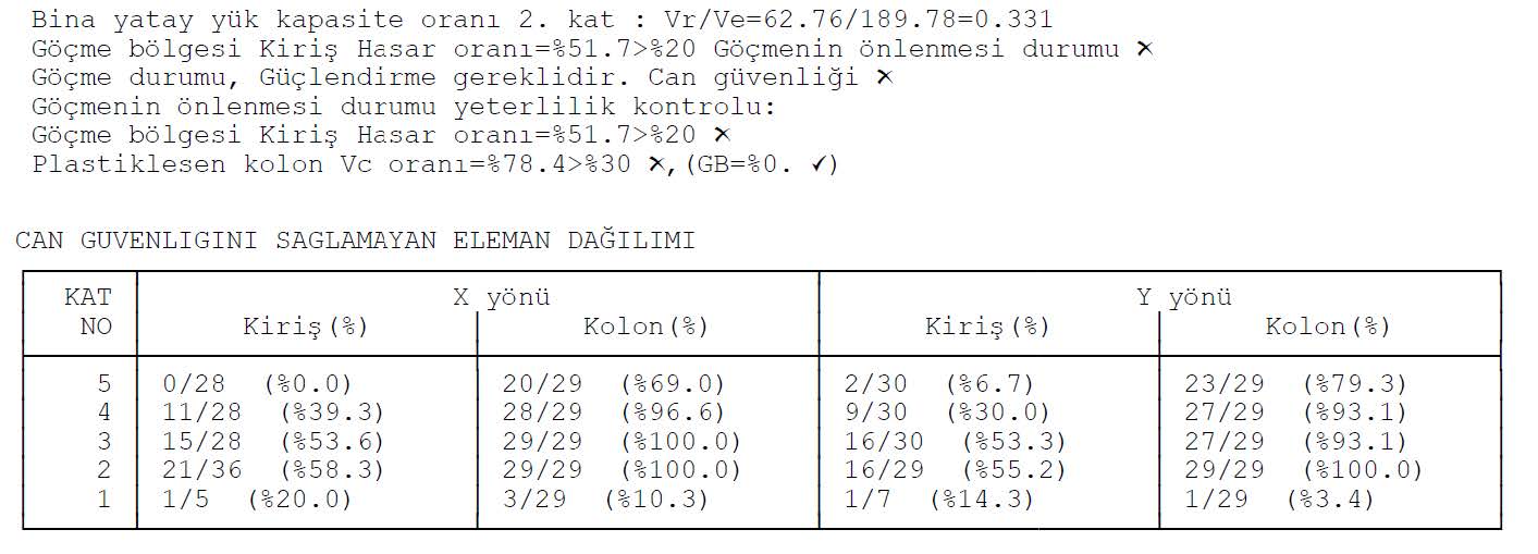

Selamlar, oturduğum binaya ait raporda aşağıdaki gibi bir bölüm var, buradan anlamam gereken % değeri verilmiş taşıyıcıların hasar görüp yıkılacağı mıdır ? Tam olarak anlayamadım bazı kısımlarını :)
*Göçme Bölgesi demek yıkılacak bölge sanırım değil mi ?

Göçme bölgesi,
Binanız bir analiz programinda modellenir. Sonra bu modele bir deprem yaptırılır daha sonra deprem neticesinde, bazi kolonlar veya kirisler hasar alir, bazilari ciddi hasar alir, bazıları ise göçer. Bu yüzdeler varsayımsal bir depremde göçecek abileri gostermektedir :)
