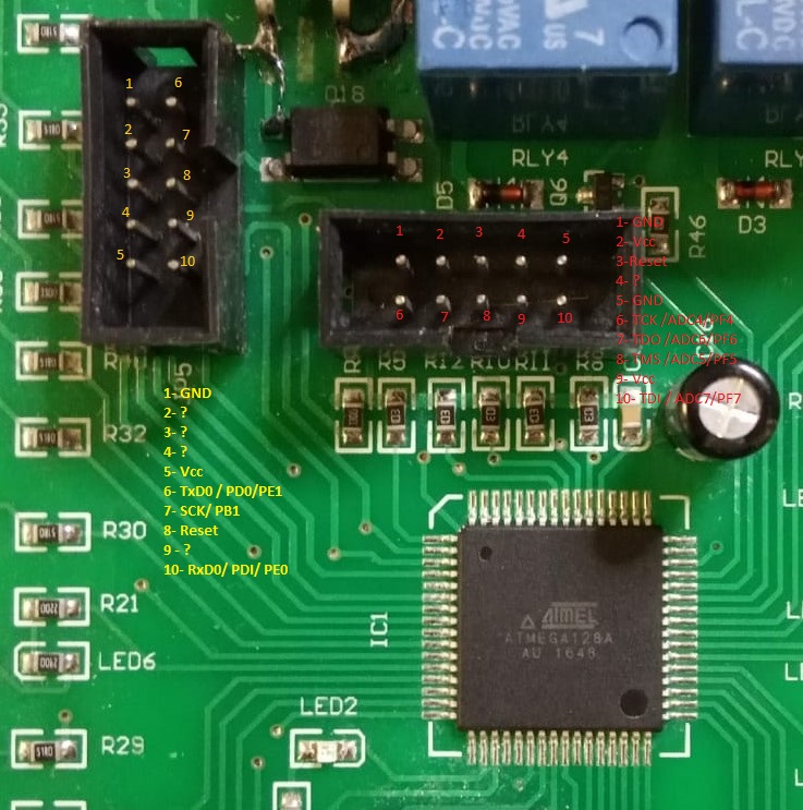

Herkese Merhabalar. Elimde şekildeki gibi bir devre kartı var. Üzerinde Atmega128a mikrodenetleyici var. Benim isteğim bu mikrodenetleyicideki mevcut yazılımı silmek ve ardından kendi yazdığım yazılımı yüklemek. Tahminlerime göre de şekildeki
konnektörlerin birisi yazılım yüklemek için konulmuş. ben konnektörün bacaklarına numara verip mikrodenetleyicinin hangi
pinine bağlı olduğunu fotoğrafta belirttim.
Acaba aşağıdaki gibi bir kablo ve uygun bir programlama kiti sayesinde dediğim gibi bir şey mümkün olabilir mi?

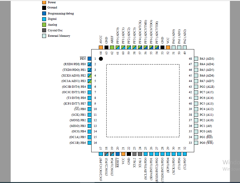

Atmega128a nın pinleri;
yardımlarınızı bekliyorum...
