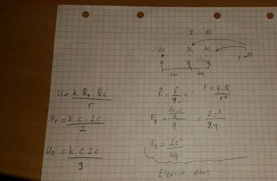

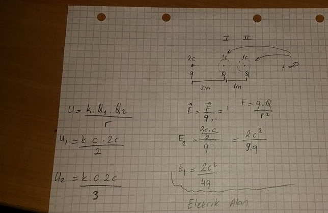

A point charge q=2c exists at the origin. An another charge Q=1c is moved from infinity to the distance 3m and 2m from the charge respectively compute the potential energies gained by the charge Q at these positions.
What is the potential energy gained by the charge Q by moving it from 3m to 2m distance from the charge Q. Compute electric field generated the point charge q.
2. 3. sınıflardan bir zahmet şu soruya bakmaları rica olunur
şimdiden teşekkür ederim :)

Şimdi sorudan anladığım kadarıyla;
Merkezimizde hareketsiz bir adet q=2c yüklü olan bir nesnemiz var. Bu nesne sonsuzda bulunan Q yüklü bir parçacığı kendinden 2 metre ve 3 metre yaklaştırmak istiyor.
İlk soru: 3 metreden 2 metre arasında ki potansiyel farkı soruyor. Diğer soru ise elektrik alanı tanımlayınız diyor.

Aynen dostum , bizde o yöntemle 2.5x10 uzeri 9 bulduk
Hoca integral kullanarak istiyor. Ama bence asıl yöntem bu integral gerek yok

Hoca sanırım formülün çıkarılışını istemiş. Noktasal olduğundan integral almak çok zor olmayacak. Küresel yüzeylerde sadece zorlu oluyordu.
Gaus'tan bunu biliyoruz. Zaten biz bir noktada ki potansiyelini öğrenirken cisimi sonsuzdan getiriyormuşsuz gibi düşünüyoruz. Burada formülün çıkarılışı var. Direk bunu yaz. Bu arada 1/ 4 pi epsilon => k demek.
Veya yapılan iş i yüke bölerekde potansiyeli bulabilirsin.
